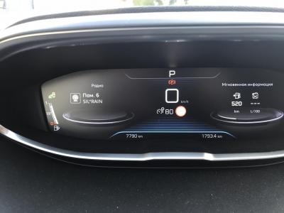

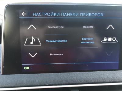

bandr Опубликовано 30 мая, 2018 Опубликовано 30 мая, 2018 Но народ жалуется на отсутствие музыки на приборке в 3008 вне зависимости от комплектации и головы. И я сам не помню на тест-драйвовой машине такого.для отображения источника и названия исполняемого на приборке надо перейти в настройки режима персонально. там всё есть. Да и головы одинаковы, если верить сервисбоксу, отличаются ниличием навигашек, количеством камер и еще там чего то. но реферансы по моделям одни и те же
vitaliy18 Опубликовано 30 мая, 2018 Опубликовано 30 мая, 2018 для отображения источника и названия исполняемого на приборке надо перейти в настройки режима персонально. там всё есть. Да и головы одинаковы, если верить сервисбоксу, отличаются ниличием навигашек, количеством камер и еще там чего то. но реферансы по моделям одни и те жеУ меня на 3008 этого нет

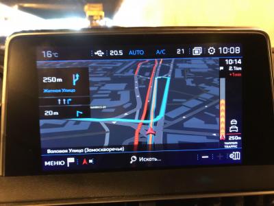

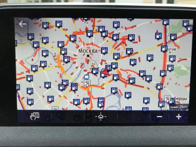

bandr Опубликовано 31 мая, 2018 Опубликовано 31 мая, 2018 вот так пробки выглядят в МосквеМаршрут кладет с учетом пробок. предлагает варианты и реальное время доезда, если в процессе поездки изменилась обстановка то так же предлагает изменения маршрута.Проверил ручной режим изменений. работает. На обратном пути проверю автоматический.Отображаются пробки вполне адекватно, если объезда нет, то рисует время задержки +хх мин.В принципе результатом более, чем доволен. До работы итоговое время рассчитано с ошибкой всего в 1 мин. 2
