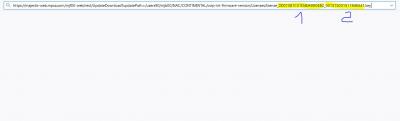

bandr Опубликовано 7 июня, 2018 Опубликовано 7 июня, 2018 хотя есть уже и более свежая версия PSA_ovip-int-firmware-version_21-07-16-32_NAC-r0_NAC_EUR_WAVE2 правда, у меня не получается скачать под нее лицензию что бы скачать лицензию надо сделать так:на сайте, к примеру английском правой кнопкой нажать на ссылку для лицензии и нажать "открыть в новой вкладке" или окне.Отказаться от загрузки.Увидим ссылку вида Номером 1 обозначен ваш UIN, рассчитанный по ВИН номеру.Номером 2 обозначена версия прошивки под которую генерится лицензия.Эта версия есть в скачанном архиве с новой прошивкой. Если ее оттуда скопировать и подставить вместо №2, то будет лицензия под новую прошивку Мне выдает тоже самое что и тебе. 21-07 нету. Может потому что это карты Европы?это прошивка гавнитолы. к картам отношения не имеет, ссылка раньше в ветке была откуда у вас такие данные если последняя актуальная является 21.06.47.34_NAC-r0 01/12/17здесь приводили ссылку, я неделю назад уже новую поставил. но почему ея нет в доступе не знаю. Возможно потому, как нет еще карт новых

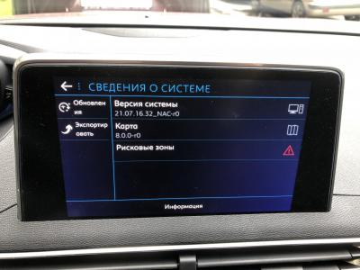

AFrol Опубликовано 7 июня, 2018 Опубликовано 7 июня, 2018 (изменено) откуда у вас такие данные если последняя актуальная является 21.06.47.34_NAC-r0 01/12/17потому что я скачал файл с версией PSA_ovip-int-firmware-version_21-07-16-32_NAC-r0_NAC_EUR_WAVE2(не карты, а софт)теперь сижу и на нее любуюсьпотому что у меня нет для неё лицензии правда, коллега bandr написал, как добыть лицензиюосталось только понять алгоритм добычи Изменено 7 июня, 2018 пользователем AFrol

m.c.ALF Опубликовано 7 июня, 2018 Опубликовано 7 июня, 2018 потому что я скачал файл с версией PSA_ovip-int-firmware-version_21-07-16-32_NAC-r0_NAC_EUR_WAVE2(не карты, а софт)теперь сижу и на нее любуюсьпотому что у меня нет для неё лицензии правда, коллега bandr написал, как добыть лицензиюосталось только понять алгоритм добычиНе понимаю что за заморочка с лицензией. У меня всёвстало с той лицензией, которая была до этого. Не заморачивайтесь. Там никаких изменений нет. Тем более если на ваш VIN новую версию не показывает, значит её и нет
bandr Опубликовано 7 июня, 2018 Опубликовано 7 июня, 2018 Не понимаю что за заморочка с лицензией. У меня всёвстало с той лицензией, которая была до этого.крайне странно, ибо в лицензии указание на версию прошивки Но изменения есть, голос навигации сильно улучшили и загрузка нави идет быстрее
