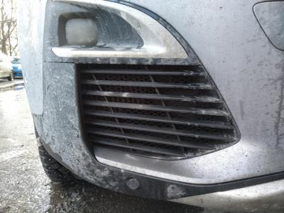

tiguan Опубликовано 10 апреля, 2018 Опубликовано 10 апреля, 2018 Вопрос к тем, кто 3008 эксплуатировал летом. Манагер практически уговорил меня поставить дополнительные сетки под правый передний локер, в передний бампер и решетку радиатора. Его мотивировка была в том, что правое переднее колесо закидывает грязью интеркуллер (именно на дизеле) даже на КАДе, да и мошек собирается в радиатор предостаточно. Учитывая эксплуатацию в СПб, у нас мошкара буйно лезет в сумерках, а это в основном только осень и на малоскоростных трассах по дороге к даче. В остальное время можно сказать, что этот момент не досаждает. На всех предыдущих машинах, радиатор промывался раз в 3 года и в никаких сетках нужды не было. В связи с тем, что цена установки 3-х сеток у дилера буржуйская - 8000 руб. + нужно обязательно снимать передний бампер (чего очень не хочется, т.к. уже был плачевный опыт срукодилерами), то хочется все-таки узнать опыт эксплуатации. Насколько информация от менеджера верна или это обычный разводной словоблуд.

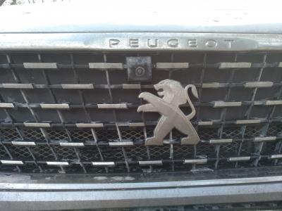

Виталий Д Опубликовано 10 апреля, 2018 Опубликовано 10 апреля, 2018 Не утруждайтесь, я приложу фото и пояснение.У нас на бампере есть внизу справа и слева два вентиляционных отверстия. Левое глухое, там пластик, и туда сетку крепить не надо конечно, а вот правое (передний локер) можно защитить. Причем защита там крепится на хомуты, т.к. других мест крепления просто нету.А сетка за решетку радиатора крепится на болтах. И бампер действительно надо снимать, ибо до креплений не достать.

igorkzn Опубликовано 10 апреля, 2018 Опубликовано 10 апреля, 2018 А сетка за решетку радиатора крепится на болтах.болта не видно, а хомут - видно
Виталий Д Опубликовано 10 апреля, 2018 Опубликовано 10 апреля, 2018 болта не видно, а хомут - видно Если это в смысле "можно не снимать бампер, а крепить на хомуты", то, да - хозяин-барин
Grizzly Опубликовано 10 апреля, 2018 Опубликовано 10 апреля, 2018 Если это в смысле "можно не снимать бампер, а крепить на хомуты", то, да - хозяин-баринЭто в том смысле, что на Вашем фото хорошо видны хомуты.
Виталий Д Опубликовано 10 апреля, 2018 Опубликовано 10 апреля, 2018 Это в том смысле, что на Вашем фото хорошо видны хомуты. А я не могу сфотографировать болты, потому что, повторюсь - надо снимать бампер.
Grizzly Опубликовано 10 апреля, 2018 Опубликовано 10 апреля, 2018 А я не могу сфотографировать болты, потому что, повторюсь - надо снимать бампер.Да не надо ничего снимать!Насколько я понял @igorkzn, его удивление вызвало само присутствие хомутов на сетке, установленной на болты.
Виталий Д Опубликовано 10 апреля, 2018 Опубликовано 10 апреля, 2018 Да не надо ничего снимать!Насколько я понял @igorkzn, его удивление вызвало само присутствие хомутов на сетке, установленной на болты. Так. Стоп. Сетка, которая держится на хомутах не установлена на болты. Цитата "...а вот правое (передний локер) можно защитить. Причем защита там крепится на хомуты, т.к. других мест крепления просто нету."
Grizzly Опубликовано 10 апреля, 2018 Опубликовано 10 апреля, 2018 Сетка, которая держится на хомутах не установлена на болтыВозможно, но сетка, установленная на болты (?), держится также (?) на хомутах (см. Ваши фото №3 и 4).
antoshka32161 Опубликовано 10 апреля, 2018 Опубликовано 10 апреля, 2018 Так. Стоп. Сетка, которая держится на хомутах не установлена на болты. Цитата "...а вот правое (передний локер) можно защитить. Причем защита там крепится на хомуты, т.к. других мест крепления просто нету." Там разве вся сетка не состоит из двух частей? Вечером проверю
igorkzn Опубликовано 10 апреля, 2018 Опубликовано 10 апреля, 2018 (изменено) его удивление вызвало само присутствие хомутов на сетке, установленной на болты.да... зачем они (на фото 4 - последнем) , если есть болты? Изменено 10 апреля, 2018 пользователем igorkzn
Виталий Д Опубликовано 10 апреля, 2018 Опубликовано 10 апреля, 2018 да... зачем они (на фото 4 - последнем) , если есть болты? Вот черт!Хочется сказать "ах ты рыбий глаз!"Я даже и не видел! И правда хомуты... Я думаю, это с целью чтобы не звенела/не стучала. Но то, что она на болтах - 100% Лично видел как крепили
tiguan Опубликовано 10 апреля, 2018 Автор Опубликовано 10 апреля, 2018 Вот черт!Хочется сказать "ах ты рыбий глаз!"Я даже и не видел! И правда хомуты... Я думаю, это с целью чтобы не звенела/не стучала. Но то, что она на болтах - 100% Лично видел как крепилиЭти сетки имеют номера или их вырезают? Если есть номера, поделитесь пожалуйста.
antoshka32161 Опубликовано 11 апреля, 2018 Опубликовано 11 апреля, 2018 (изменено) @Виталий Д, у меня тоже оказываются стяжки Изменено 11 апреля, 2018 пользователем antoshka32161
Виталий Д Опубликовано 11 апреля, 2018 Опубликовано 11 апреля, 2018 (изменено) @Виталий Д, у меня тоже оказываются стяжкиНу я же говорю, другого способа закрепить нет) Эти сетки имеют номера или их вырезают? Если есть номера, поделитесь пожалуйста.По каталогу реферанс идет "Внутренняя сетка защиты радиатора и интеркулера" - D300800009Есть еще "Внешняя сетка защиты радиатора" - D300800010, но что это такое - не знаю. Изменено 11 апреля, 2018 пользователем Виталий Д
