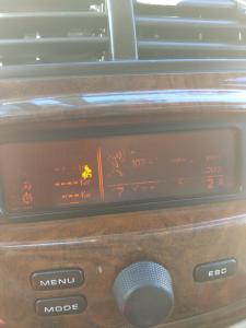

Ijsberg Опубликовано 28 июня, 2021 Опубликовано 28 июня, 2021 17.03.2018 в 15:40, denstreen сказал: ребята такой вопрос, на бортовике, обычном, НЕ цветном, как менять текущие параметры? я о расходе, иногда показывает средний расход, иногда текущий. как переключаться между этими режимами? все перетыкал не получается и кто то как то справлялся с затемнением дисплея? а то на холодную показывает как новый, машина нагревается и вот такая вермишель) уже разбирал, думал шлейфы, ничего не помогло вот Всем здрасте! А как и где прикупить такой бортовой дисплей? У меня вообще ничего не показывает, только оранжевое все и на этом фоне пятнышко посветлее слева на дисплее размером с 1 см. в диаметре...((( также сама торпеда и панель приборов ночью вся темноватая еле-еле видно, а подсветка включена на максимум. машинка Пежо 607, 2004 г., V2.2, бензин, дорестайл. Спасибо за любую ссылку или совет!
icechieff Опубликовано 28 июня, 2021 Опубликовано 28 июня, 2021 28.06.2021 в 19:41, Ijsberg сказал: Всем здрасте! А как и где прикупить такой бортовой дисплей? У меня вообще ничего не показывает, только оранжевое все и на этом фоне пятнышко посветлее слева на дисплее размером с 1 см. в диаметре...((( также сама торпеда и панель приборов ночью вся темноватая еле-еле видно, а подсветка включена на максимум. машинка Пежо 607, 2004 г., V2.2, бензин, дорестайл. Спасибо за любую ссылку или совет! от любого пежо тех лет бери, 307-406 (только смотри, чтоб разъем совпадал)
Ijsberg Опубликовано 28 июня, 2021 Опубликовано 28 июня, 2021 спасибо, нашел уже вроде но не знаю мне подойдет или нет...
icechieff Опубликовано 28 июня, 2021 Опубликовано 28 июня, 2021 подойдет, но я б смотрел без лишних кнопок) и скорее всего этот от Ситра, а у него будет зеленая подсветка.

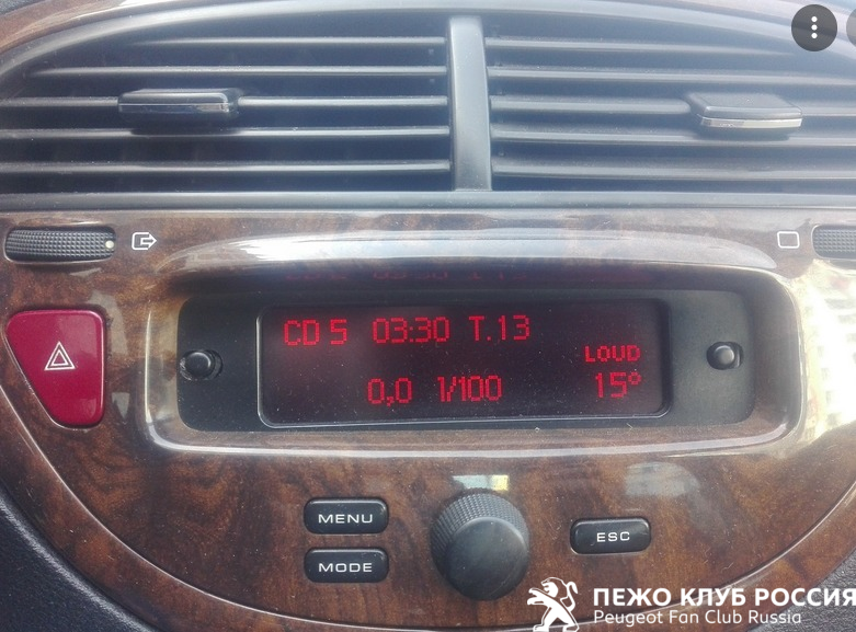

Ijsberg Опубликовано 28 июня, 2021 Опубликовано 28 июня, 2021 а вот вид сзади.... да, меня предупредили что будет черно-зеленоватая подсветка...ну хоть пока так...или еще говорят можно как то оранжевый фильтр или пленку прикрепить спереди...:)) у меня примерно вот так...не мое из инета фото...
icechieff Опубликовано 28 июня, 2021 Опубликовано 28 июня, 2021 28.06.2021 в 20:56, Ijsberg сказал: а вот вид сзади.... да, меня предупредили что будет черно-зеленоватая подсветка...ну хоть пока так...или еще говорят можно как то оранжевый фильтр или пленку прикрепить спереди...:)) проще найти от пежо экран, их тоже много. даже у меня валяется ненужный
Ijsberg Опубликовано 28 июня, 2021 Опубликовано 28 июня, 2021 а подсветка всех датчиков скорость, тахометр и др. на торпеде слабая, накрутил кнопочкой яркость до максимума, а все равно очень плохо видно...а здесь как решить проблемку? 28.06.2021 в 23:59, icechieff сказал: проще найти от пежо экран, их тоже много. даже у меня валяется ненужный а от какого Пежо подойдет? контакты может не подойдут или норм будет?
icechieff Опубликовано 28 июня, 2021 Опубликовано 28 июня, 2021 28.06.2021 в 21:01, Ijsberg сказал: а от какого Пежо подойдет? 307-406-407 в редких случаях не заработает управление с твоих штатных кнопок, а так всё норм.
Ijsberg Опубликовано 28 июня, 2021 Опубликовано 28 июня, 2021 29.06.2021 в 00:07, icechieff сказал: 307-406-407 в редких случаях не заработает управление с твоих штатных кнопок, а так всё норм. мерсиюшки, будем искать дисплей от Пежонов 307-406-407 годов 2003-2004...:))
icechieff Опубликовано 29 июня, 2021 Опубликовано 29 июня, 2021 Года с 2001 можно начинать, там ничего не менялось.
