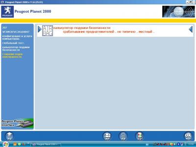

Кудрявый Опубликовано 23 февраля, 2017 Опубликовано 23 февраля, 2017 Думал, что эту ошибку можно было затереть рр2000, но не получилось.Придётся флешь выпаивать и тереть

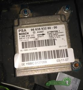

Кудрявый Опубликовано 25 февраля, 2017 Опубликовано 25 февраля, 2017 В общем дальше по блокуBOSCH 0285010111 9663593280 - 00Вот такой Слил епром 95160 минипроpeugeot 207 crash.rar Потом решил почистить Airbag 6.4no crash peugeot 207.rar После чистки залил обратно в епромку и пиндец, блок на связь не вышел. Может есть спецы по чистке. Внимание no crash файл кривой может конечно и епром сдохла при пайки.
kostet Опубликовано 25 февраля, 2017 Опубликовано 25 февраля, 2017 Поищи чистый крешь в инете может есть где. Ненайдешь. Попробую поспрашать у ребят

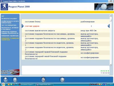

Кудрявый Опубликовано 27 февраля, 2017 Опубликовано 27 февраля, 2017 Вот дамп мне поправили, влетел как новый , удара нет ошибок тоже нет.peugeot 207 clear.zip
