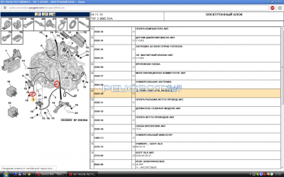

wolf444 Опубликовано 15 июня, 2015 Опубликовано 15 июня, 2015 (изменено) нужен вин кодVF33CNFUF84760280И ещё сразу вопрос. Дубликат датчика подойдёт, примет его компьютер или только оригинал? Изменено 15 июня, 2015 пользователем wolf444
wolf444 Опубликовано 15 июня, 2015 Опубликовано 15 июня, 2015 2529 29можно лубой пробовать ставитьСпасибо! А где он стоит описание или фотку?
wolf444 Опубликовано 16 июня, 2015 Опубликовано 16 июня, 2015 Ну не ужели трудно подсказать где стоит этот датчик числа оборотов двигателя на входе в акпп???? Скажите хотя бы откуда к нему можно подлезть, что бы увидеть и поменять (с капота, с низу, с левого колеса)???
sab Опубликовано 16 июня, 2015 Опубликовано 16 июня, 2015 (изменено) не кипишуй, забыл Я... Изменено 16 июня, 2015 пользователем sab 2
wolf444 Опубликовано 16 июня, 2015 Опубликовано 16 июня, 2015 не кипишуй, забыл Я...Ага, видел я эту картинку. Я правильно понимаю, что менять со стороны левого колёса?
