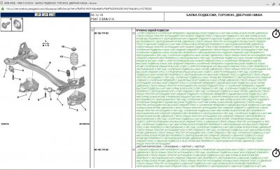

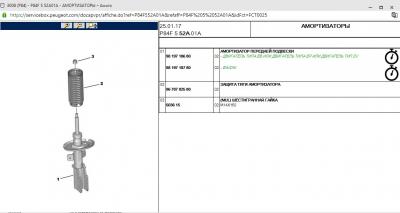

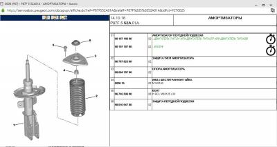

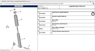

Димыч. Опубликовано 27 февраля, 2018 Опубликовано 27 февраля, 2018 ТольТолич,в Вашей волшебной книге данные только по 3008 или 5008 тоже есть?Хотел сравнить на дизеле одинаковые ли пружины подвески и амморы.
Masich Опубликовано 27 февраля, 2018 Опубликовано 27 февраля, 2018 ТольТолич,в Вашей волшебной книге данные только по 3008 или 5008 тоже есть?Хотел сравнить на дизеле одинаковые ли пружины подвески и амморы.Под 7 мест и большой багажник, подвеска полюбому усилена... отсюда жесткость на пустой машине. ИМХО.
Димыч. Опубликовано 27 февраля, 2018 Опубликовано 27 февраля, 2018 Под 7 мест и большой багажник, подвеска полюбому усилена... отсюда жесткость на пустой машине. ИМХО.Про жесткость не могу сказать,пока не ездил.Я к тому спросил,что народ уже помышляет поменять пружины на 3008м,поставив от 5008,чтобы чуть приподнять машину,иначе при полной загрузке она проседает до клиренса 100 от изначальных 165.Вот и решил узнать у ТольТолича,одинаковые ли партнамберы у пружин и амморов в дизельных 3008 и 5008.

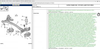

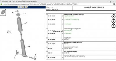

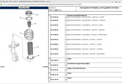

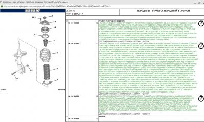

ТольТолич Опубликовано 27 февраля, 2018 Опубликовано 27 февраля, 2018 (изменено) ТольТолич,в Вашей волшебной книге данные только по 3008 или 5008 тоже есть?Это всё по дизелю 150 л.с. Изменено 27 февраля, 2018 пользователем ТольТолич 2
Димыч. Опубликовано 27 февраля, 2018 Опубликовано 27 февраля, 2018 (изменено) @ТольТолич,Спасибо большое! Интересно,получается,пружины с разными цветами имеют разную жесткость наверное или длину. А то же самое на дизель 3008 можно? Изменено 27 февраля, 2018 пользователем Димыч.
antoshka32161 Опубликовано 27 февраля, 2018 Опубликовано 27 февраля, 2018 @ТольТолич,Спасибо большое! Интересно,получается,пружины с разными цветами имеют разную жесткость наверное или длину. А то же самое на дизель 3008 можно?Дима, кончай ерундой заниматься. Вместе с машиной получишь руководство по эксплуатации. Не стоит грузить на машину больше чем рассчитано, это тебе не шахидавто))) На крайняк, купишь себе вставки, дешевле будет чем пружины менять

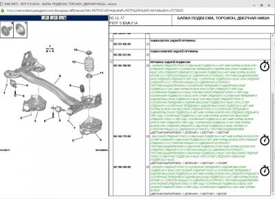

ТольТолич Опубликовано 27 февраля, 2018 Опубликовано 27 февраля, 2018 3008 дизель Задняя пружина из двух файлов. 1
Димыч. Опубликовано 27 февраля, 2018 Опубликовано 27 февраля, 2018 Дима, кончай ерундой заниматься. Вместе с машиной получишь руководство по эксплуатации. Не стоит грузить на машину больше чем рассчитано, это тебе не шахидавто)))Нуачо,если взять 5008 с люком,можно и башенный пулемед приварить сверху) На крайняк, купишь себе вставки, дешевле будет чем пружины менятьДа я не себе,знакомому с Драйва,тоже ему вставки советую.Подходят пружины,спасибо!)

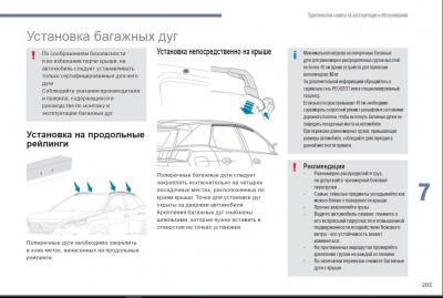

chizhik_pyzhik Опубликовано 28 февраля, 2018 Опубликовано 28 февраля, 2018 ну вообще-то 100кг - это ограничение для груза на крыше в багажник конечно можно больше, там и усилители соотв. есть, а учитывая что некоторые наши тушки превышают 100кг и не выдавливают пол под собой, и даже кресла выдерживают,... ну а так есть такие показатели как сухая, снаряженная и полня масса, вот с них и можно прикинуть полную разрешенную нагрузку на подвеску Снаряженная масса, кг = 1465 Полная масса, кг = 1960 а вот как это будет распределено по салону - тут уже дело хозяина , но стоит учитывать, что желательно равномерное распределение по осям, и тут получим 500 полезной нагрузки, из низ по 250 на ось, т.е. на заднюю можно 250кг

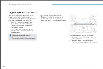

antoshka32161 Опубликовано 28 февраля, 2018 Опубликовано 28 февраля, 2018 ну вообще-то 100кг - это ограничение для груза на крыше в багажник конечно можно больше, там и усилители соотв. есть, а учитывая что некоторые наши тушки превышают 100кг и не выдавливают пол под собой, и даже кресла выдерживают,... ну а так есть такие показатели как сухая, снаряженная и полня масса, вот с них и можно прикинуть полную разрешенную нагрузку на подвеску Снаряженная масса, кг = 1465 Полная масса, кг = 1960 а вот как это будет распределено по салону - тут уже дело хозяина , но стоит учитывать, что желательно равномерное распределение по осям, и тут получим 500 полезной нагрузки, из низ по 250 на ось, т.е. на заднюю можно 250кг Вообще на крушу разрешено не более 80 кг. А про 100 кг для багажника, сам производитель пишет
suhom Опубликовано 28 февраля, 2018 Опубликовано 28 февраля, 2018 А никто не запитывал видеорегистратор от чего-нибудь? Инструкцию с картинками бы.
Димыч. Опубликовано 28 февраля, 2018 Опубликовано 28 февраля, 2018 А про 100 кг для багажника, сам производитель пишетОн пишет про ограничение веса в 100 и 150 кг. на фанерную полку багажника в верхнем и нижнем положении соответственно.Но это не значит.что сам багажник нельзя больше нагрузить,вынув этот полку вообще.)
antoshka32161 Опубликовано 28 февраля, 2018 Опубликовано 28 февраля, 2018 Он пишет про ограничение веса в 100 и 150 кг. на фанерную полку багажника в верхнем и нижнем положении соответственно.Но это не значит.что сам багажник нельзя больше нагрузить,вынув этот полку вообще.)Конечно можно, можно и тонны полторы загрузить на авто. Просто в таком случае возникает вопрос о том, что человек купил не то что ему надо, L200 вышла бы дешевле.)))
