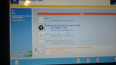

zybilo2009 Опубликовано 1 февраля, 2016 Опубликовано 1 февраля, 2016 Рябят такая вот проблема....Шнурок китайский не видит у меня не одного "компа" кроме двигателя и АКПП.... Пробывал и Diag box и РР2000,одинаково...Что делать то?На другой машине проверить не как не получается((
zybilo2009 Опубликовано 1 февраля, 2016 Опубликовано 1 февраля, 2016 (изменено) Вот,и так со всеми системами((( Изменено 1 февраля, 2016 пользователем zybilo2009

Сергей_607 Опубликовано 2 февраля, 2016 Опубликовано 2 февраля, 2016 Кстати если посмотреть в левом углу, где указан авто, отсутсвет вин, то есть шнурок не корректно работает с авто.Какой год авто?
zybilo2009 Опубликовано 2 февраля, 2016 Опубликовано 2 февраля, 2016 Какой год авто? 26.12.2003г. Пробывал и по CAN и Van,по Can вообще не чего не видит.читал где-то, что шнурки китайцы разные делают, есть урезанные версии, может у тебя такой!?До этого был 607й,там всё читал,но было это три года назад)
zybilo2009 Опубликовано 2 февраля, 2016 Опубликовано 2 февраля, 2016 Вот читал где то у Белорусов,что внутри умирает что то в сканере,но там вообще он не видит не чего...а тут ДВС и АКПП видит...
Мартын Опубликовано 2 февраля, 2016 Опубликовано 2 февраля, 2016 Вот читал где то у Белорусов,что внутри умирает что то в сканере,но там вообще он не видит не чего...а тут ДВС и АКПП видит...просто эти компы общаются по K-лайн линии индивидуально для каждого,а остальные по CAN и VAN через BSI! 1
zybilo2009 Опубликовано 2 февраля, 2016 Опубликовано 2 февраля, 2016 просто эти компы общаются по K-лайн линии индивидуально для каждого,а остальные по CAN и VAN через BSI! Ааа,вон оно что,теперь понятно. Ревизия\чипы? Есть у меня знакомый,шарит в электронике,как ему объяснить что смотреть? Или сам разберется?)

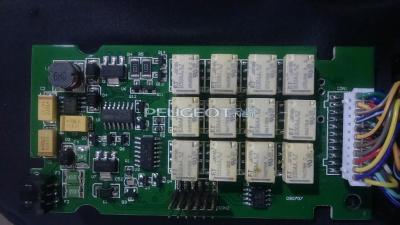

zybilo2009 Опубликовано 2 февраля, 2016 Опубликовано 2 февраля, 2016 Разобрал,сразу причина в глаза бросилась,одна из белых релюх вздутая

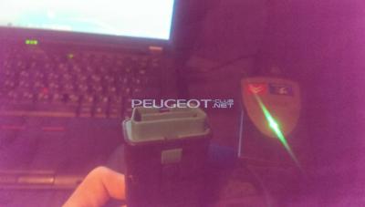

Сергей_607 Опубликовано 16 февраля, 2016 Опубликовано 16 февраля, 2016 А у меня работал прекрасно, но вот на днях делал калибровку руля и "ОПА" огонёк в сканере погас и на экране появилось сообщение, нет связи между авто и сканером . Я его и так и сяк, но короче говоря не смог запустить (пробовал другой шнурок юсб из комплекта), но ни фига не вышло(( ... Разобрал и на удивление мне в глаза бросился один из контактов, он был отпаян (но меня сомнение взяло, он первый и по нему не скажешь, был он припаян к дорожке или нет) как будто запасной . Я его припаял, но ничего не изменилось, по ходу дела отжил своё сканерок... Пять лет почти работал . сканер хороший с чипом ( реферанс С). Я так понимаю его бесполезно тащить в ремонт?
serzh1980 Опубликовано 16 февраля, 2016 Опубликовано 16 февраля, 2016 А у меня работал прекрасно, но вот на днях делал калибровку руля и "ОПА" огонёк в сканере погас и на экране появилось сообщение, нет связи между авто и сканером . Я его и так и сяк, но короче говоря не смог запустить (пробовал другой шнурок юсб из комплекта), но ни фига не вышло(( ... Разобрал и на удивление мне в глаза бросился один из контактов, он был отпаян (но меня сомнение взяло, он первый и по нему не скажешь, был он припаян к дорожке или нет) как будто запасной . Я его припаял, но ничего не изменилось, по ходу дела отжил своё сканерок... Пять лет почти работал . сканер хороший с чипом ( реферанс С). Я так понимаю его бесполезно тащить в ремонт?Я б провод прозвонил.. со стороны USB в тело сканера.. все ли звонятся.. Огонек то загорается когда есть питание со стороны компа.. а вот если прозвонка проводки норма - тогда смотреть куда идет питалово. ии прозванивать детальки.
Dimkin67 Опубликовано 16 февраля, 2016 Опубликовано 16 февраля, 2016 А у меня работал прекрасно, но вот на днях делал калибровку руля и "ОПА" огонёк в сканере погас и на экране появилось сообщение, нет связи между авто и сканером . Я его и так и сяк, но короче говоря не смог запустить (пробовал другой шнурок юсб из комплекта), но ни фига не вышло(( ... Разобрал и на удивление мне в глаза бросился один из контактов, он был отпаян (но меня сомнение взяло, он первый и по нему не скажешь, был он припаян к дорожке или нет) как будто запасной . Я его припаял, но ничего не изменилось, по ходу дела отжил своё сканерок... Пять лет почти работал . сканер хороший с чипом ( реферанс С). Я так понимаю его бесполезно тащить в ремонт?А только на одной машине так происходит? А про ремонт: я свой в своё время отправлял в Белоруссию , там товарищ на них уже стаю собак съел,правда по нынешнему курсу ремонт выйдет не очень дёшево(от 40долл)
serzh1980 Опубликовано 16 февраля, 2016 Опубликовано 16 февраля, 2016 Если огонек потух- то тут к любой автошке коннекть.. не будет толку..
Dimkin67 Опубликовано 16 февраля, 2016 Опубликовано 16 февраля, 2016 Если огонек потух- то тут к любой автошке коннекть.. не будет толку..Серёга ,а питание сканер откуда берёт? Правильно,с разъёма OBD , а там в цепи питания пред ,стоит.
