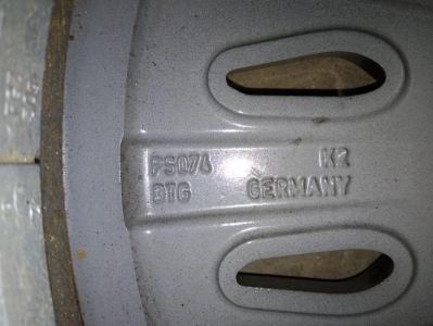

igorkzn Опубликовано 8 февраля, 2018 Автор Опубликовано 8 февраля, 2018 на дисках с конвейера (что на авто установлены) made in Germany указано? Правильно я помню - кто-то картинку давал ?
ТольТолич Опубликовано 8 февраля, 2018 Опубликовано 8 февраля, 2018 Правильно я помню - кто-то картинку давал ?
igorkzn Опубликовано 8 февраля, 2018 Автор Опубликовано 8 февраля, 2018 Интересно,Replay китайские намного худе немецкого оригинала будут по весу, прочности и пр. делам ?
chizhik_pyzhik Опубликовано 8 февраля, 2018 Опубликовано 8 февраля, 2018 Интересно,Replay китайские намного худе немецкого оригинала будут по весу, прочности и пр. делам ?если брать с одним рисунком, то "родные" аккуратней сделаны, но на расстоянии этого можно и не увидеть, по весу примерно также (это по 4007 могу оценить, т.к. там реплика похожа на родные), родные под болты с шайбой, китай под конусные, некоторые боятся, что диск разорвет или затяжка ослабнет, но так ездит большинство и случаев "разрывов" вроде не наблюдалось. реплику делает несколько заводов, поэтому однозначно говорить о качестве сложно, но откровенного брака народ не выявил, а сломать и х.. можно. по мне реплика чуть мягче, хотя как-то странно, есть диск (реп-ка) с грузиками в 2 слоя, но сам диск ровный, а один родной пришлось катать, правда биения особо не было, но перфекционист победил Мне кажется,у вас с ТольТоличем разное понимание слова "центровка".У тебя-это точное позиционирование диска на ступице(болтами),у него-позиционирование диска для затяжки болтами.это вряд ли, мне кажется что центровку мы понимаем одинаково, как соосность диска и ступицы.
