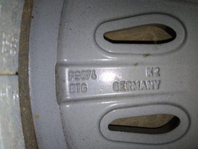

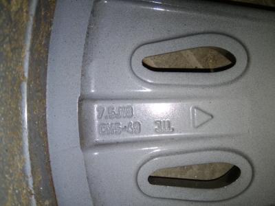

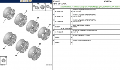

igorkzn Опубликовано 15 марта, 2018 Автор Опубликовано 15 марта, 2018 (изменено) Толич выкладывал фото своих родных дисков - мейд ин германия там было указано Replay ждет реплику в конце марта, но без гарантии Изменено 15 марта, 2018 пользователем igorkzn

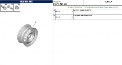

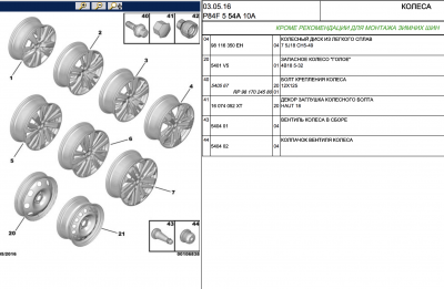

Димыч. Опубликовано 15 марта, 2018 Опубликовано 15 марта, 2018 (изменено) Но мне менеджер сказал, что диски производят на каком-то колесном заводе в Германии вместе с BMW и т.п. Нет оснований ему не верить.А какие есть основания ему верить? Так можно, но тогда уж штамп на 17 нужно брать, а у большинства уже зимка на 18..Или штамповка на 18 или продать 18ю резину на Авито и купить дешевле новую 17.Заодно и мягше будет.На счет твоей ошибки с вылетом на неоригинальных дисках,которые ты сдал.Там ЕТ46.Оригинал 49-54.Если взять в этом пределе плюс 2-3мм,должно встать. Изменено 15 марта, 2018 пользователем Димыч.

Димыч. Опубликовано 15 марта, 2018 Опубликовано 15 марта, 2018 Толич выкладывал фото своих родных дисков - мейд ин германия там было указаноЯ не уверен,что если написано название страны,а не Мейд ин Германи,то диски произведены в Германии.Возможно Германский дизайн,а штампуют в Китае.

Grizzly Опубликовано 15 марта, 2018 Опубликовано 15 марта, 2018 Оригинал 49-54.Пруфы, Билли? Если взять в этом пределе плюс 2-3мм,должно встать.Догадки? Они, Дим, могут дорого обойтись адресатам твоих советов.
AFrol Опубликовано 15 марта, 2018 Опубликовано 15 марта, 2018 (изменено) Толич выкладывал фото своих родных дисков - мейд ин германия там было указано Replay ждет реплику в конце марта, но без гарантииb323085s-960.jpg Круто!!!Это объясняет цену. Правда, написано не made in Germany, а просто Germany Я ничего не имею против изготовления дисков в Германии (и даже всячески приветствую это дело) но у меня есть несколько приборов BOSCH, на которых написано BOSCH Germany. При этом приборы изготовлены не в Германии, а в Чехии и в Испании. Изменено 15 марта, 2018 пользователем AFrol

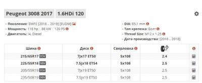

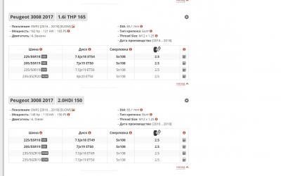

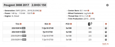

AFrol Опубликовано 15 марта, 2018 Опубликовано 15 марта, 2018 (изменено) Пруфы, Билли?Догадки? Они, Дим, могут дорого обойтись адресатам твоих советов. посмотрите, например, тут: https://www.wheel-size.com/size/peugeot/3008/2017/ минимальный вылет ET49 Изменено 15 марта, 2018 пользователем AFrol
Grizzly Опубликовано 15 марта, 2018 Опубликовано 15 марта, 2018 вылет у бензинки 49 мм Никто у дизеля вылет не видел? Может быть такое, что там 50 мм будет (или др., чем 49)?Игорь, есть же СБНу и для наших еврейских друзейразница в 5мм - это много посмотрите, например, тут: https://www.wheel-size.com/size/peugeot/3008/2017/После вчерашних пяти литров мы вроде на ты, не?А что я там должен увидеть нового?Там нет подтверждения слов Димыча "оригинал 49-54", к которым относился мой вопрос.К тому же в твоей таблице нет 17-х колёс, а они есть)) И у них вылет уже не 49.
Димыч. Опубликовано 15 марта, 2018 Опубликовано 15 марта, 2018 (изменено) Догадки? Они, Дим, могут дорого обойтись адресатам твоих советов.Я же сказал,что с возможностью вернуть диски,если не подойдет. Пруфы, Билли?С одного из шинных сайтов.Не официальный сайт Пежо,но все известные размеры Пежо у них совпадают. Изменено 15 марта, 2018 пользователем Димыч.
AFrol Опубликовано 15 марта, 2018 Опубликовано 15 марта, 2018 (изменено) Игорь, есть же СБКолёса 1.pngКолёса 2.pngНу и для наших еврейских друзейКолёса 3.pngПосле вчерашних пяти литров мы вроде на ты, не?А что я там должен увидеть нового?Типоразмеры дисков.pngТам нет подтверждения слов Димыча "оригинал 49-54", к которым относился мой вопрос.К тому же в твоей таблице нет 17-х колёс, а они есть)) И у них вылет уже не 49. после вчерашних литров на "ты"моё "посмотрите" было адресовано к широким массам интересующихся таблица не мояэто просто информация Изменено 15 марта, 2018 пользователем AFrol
Димыч. Опубликовано 15 марта, 2018 Опубликовано 15 марта, 2018 Там нет подтверждения слов Димыча "оригинал 49-54"Даже если я нагло вру,то можно принять за нулевую точку известный и подтвержденный размер ЕТ49 и относительно его плясать при выборе неоригинала.

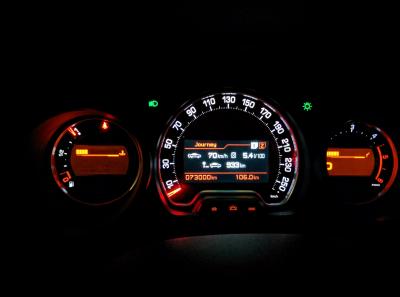

Grizzly Опубликовано 15 марта, 2018 Опубликовано 15 марта, 2018 @AFrol, фотошоп! И провокация Средняя 70, стало быть крейсерская - 110 где то? Но это не 130! Нужно прибавить ещё литр-полтора!Но я поспешу с тобой согласиться, пока Димка не заругал нас за офф)) С одного из шинных сайтов.Не официальный сайт Пежо,но все известные размеры Пежо у них совпадают.Для чего ты, Дим, приводишь данные дисков автомобилей, не поставляемых в РФ? Только для того, чтобы подвести базис под заявленные тобой 54мм вылета?Это зря. У этих модификаций, скорее всего, другие суппорта, VINа нет, проверить нереально. Но! На нашем 3008 на 18 радиусе вылет только 49. Из дизельного СБ странички выложил, Если будет потребность - выложу и из бензинового.
AFrol Опубликовано 15 марта, 2018 Опубликовано 15 марта, 2018 (изменено) @AFrol, фотошоп! И провокация Средняя 70, стало быть крейсерская - 110 где то? Но это не 130! Нужно прибавить ещё литр-полтора!Но я поспешу с тобой согласиться, пока Димка не заругал нас за офф)) тут ведь оно как >> Средняя 70, стало быть крейсерская - 110 в среднем, наверное да >>где то? Это из Дюссельдорфа назад в Питерэто 450 км в Германии ( с расходом примерно 6, потому что дело было днем, и ехал я уже не 130, а больше) + 200км в Финляндии (тут вообще расход 4,5 благодаря ограничению скорости 100) + 200км по трассе Скандинавия, что, как известно, России (а вот тут расход совершенно и непредсказуемый) >>Но это не 130! Нужно прибавить ещё литр-полтора! не стоитсм. выше комментариивсё дело в том, где (в какой стране) ездить Изменено 15 марта, 2018 пользователем AFrol
Grizzly Опубликовано 15 марта, 2018 Опубликовано 15 марта, 2018 Даже если я нагло вру,то можно принять за нулевую точку известный и подтвержденный размер ЕТ49 и относительно его плясать при выборе неоригинала.Помнишь, почему у нас с Чижиком до стрельбы дошло?По 17 диску оригинал, кажется, с вылетом 42. Я купил 46. Не встал. Диск.А ты говоришь +- 5 мм. Да и -5мм за аркой тоже не гуд, пескоструй плюс не санкционированный вынос сил))
Димыч. Опубликовано 15 марта, 2018 Опубликовано 15 марта, 2018 Для чего ты, Дим, приводишь данные дисков автомобилей, не поставляемых в РФ? Только для того, чтобы подвести базис под заявленные тобой 54мм вылета?Это зря. У этих модификаций, скорее всего, другие суппорта,Я не вижу смысла делать другие размеры суппортов и дисков для РФ и Еуропы.А привел для того,чтобы показать и размерность 17го диска в том числе,если кто решит брать. Всем,третий раз оговорюсь.Кто решит последовать моим советам,берите диски в том магазине,который без проблем их возьмет обратно,если вдруг сбудутся страшные опасения Гризли и диск с нештатным вылетом будет цеплять суппорт.Я считаю,что ЕТ49-56 должен подойти. тут ведь оно как >> Средняя 70, стало быть крейсерская - 110 в среднем, наверное да >>где то? Это из Дюссельдорфа назад в Питер это 450 км в Германии ( с расходом примерно 6, потому что дело было днем, и ехал я уже не 130, а больше) + 200км в Финляндии (тут вообще расход 4,5 благодаря ограничению скорости 100) + 200км по трассе Скандинавия, что, как известно, России (а вот тут расход совершенно и непредсказуемый) >>Но это не 130! Нужно прибавить ещё литр-полтора! не стоит см. выше комментарии всё дело в том, где (в какой стране) ездить Кажется я видел обсуждение про расход в другой теме.Или у меня дежавю?
