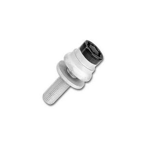

Leva II Опубликовано 16 марта, 2018 Опубликовано 16 марта, 2018 Подбираю неоригинальные секретки, подскажите параметры болта для колесных дисков, буду признателен за информациюРазмер резьбы:Длина резьбы (мм): Размер баллонного ключа:
Grizzly Опубликовано 16 марта, 2018 Опубликовано 16 марта, 2018 @Leva II,Ребята выше выкладывали ссылку https://razmerkoles.ru/?_ga=2.210116630.2046328922.1521210392-702370216.1521105925 Ну или вот
Leva II Опубликовано 16 марта, 2018 Опубликовано 16 марта, 2018 Благодарю за информацию, еще бы кто длину резьбы (мм) подсказал

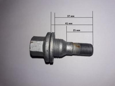

Leva II Опубликовано 20 марта, 2018 Опубликовано 20 марта, 2018 Параметры нашего колесного болта с размерами, резьба: М12х1,25 2
ТольТолич Опубликовано 20 марта, 2018 Опубликовано 20 марта, 2018 Параметры нашего колесного болта с размерами, резьба: М12х1,25Если не трудно, продублируйте это сообщение и снимок в Базе знаний. Спасибо.
chizhik_pyzhik Опубликовано 23 марта, 2018 Опубликовано 23 марта, 2018 @Leva II, а зачем это? и что за размер 37? это универсальный штатный псашный болт. подходит только к родным дискам, как к штамповке (притяжка конусом) так и к литью (притяжка план-шайбой).
Leva II Опубликовано 24 марта, 2018 Опубликовано 24 марта, 2018 Я перед покупкой секреток McGard на наши диски ни где толком не смог найти параметры нашего болта, оригинал от ПСА не захотел ставить, вот и озадачился размерами. Кто будет покупать также неоригинальные секретки, будет на что опираться, не откручивая и не снимая болт с колеса.
Мартын Опубликовано 24 марта, 2018 Опубликовано 24 марта, 2018 Я перед покупкой секреток McGard на наши диски ни где толком не смог найти параметры нашего болта, оригинал от ПСА не захотел ставить, вот и озадачился размерами. Кто будет покупать также неоригинальные секретки, будет на что опираться, не откручивая и не снимая болт с колеса. Кому нужны ваши колеса остается загадкой
Димыч. Опубликовано 24 марта, 2018 Опубликовано 24 марта, 2018 секреток McGardЯ тоже присматривался к этим секреткам,но один из одноклубников показал,как они трескаются и головка разваливается при нагрузке,передумал. Кому нужны ваши колеса остается загадкойОбладателям 3008/5008.Они с удовольствием купят оригинал б/у по 10-12т.р. на рынке,вместо 20.
Leva II Опубликовано 24 марта, 2018 Опубликовано 24 марта, 2018 (изменено) Кому нужны ваши колеса остается загадкой ВСЯКОЕ КРОИЛОВО ВЕДЕТ К ПОПАДАЛОВУ !!! Это не моя подпись.P.S. Один раз у меня был личный опыт, когда остался без новых дисков. Скупой платит дважды я бы еще бы добавил. Я тоже присматривался к этим секреткам,но один из одноклубников показал,как они трескаются и головка разваливается при нагрузке,передумал. На предыдущих двух машинах (Nissan и Mazda) McGard шли как оригинал, эксплуатация более 5 лет, головка и болты ни разу не подводили. Изменено 24 марта, 2018 пользователем Leva II
Димыч. Опубликовано 24 марта, 2018 Опубликовано 24 марта, 2018 На предыдущих двух машинах (Nissan и Mazda) McGard шли как оригинал, эксплуатация более 5 лет, головка и болты ни разу не подводили.Остается думать,что в моем примере была подделка.Выложите фото упаковки с партномером для 3008.
Leva II Опубликовано 24 марта, 2018 Опубликовано 24 марта, 2018 Подбор делал по ссылке https://mcgard.bmf-application.com/default.aspx Артикулы:26002 SU - обычные, 26002 SL - установлено дополнительно кольцо, которое прокручивается при попытке открутить её с помощью зажимных ключей,26002 SUB - шляпка болта черного цвета Больше склоняюсь к последнему варианту, т.к. подойдут по цвету под наши диски, пока еще не заказывал
Димыч. Опубликовано 24 марта, 2018 Опубликовано 24 марта, 2018 Подбор делал по ссылке https://mcgard.bmf-a...m/default.aspx Ссылка не рабочая. Артикулы: 26002 SU - обычные, 26002 SL - установлено дополнительно кольцо, которое прокручивается при попытке открутить её с помощью зажимных ключей, 26002 SUB - шляпка болта черного цвета Больше склоняюсь к последнему варианту, т.к. подойдут по цвету под наши диски, пока еще не заказывал Не помню,штатные болты черные или белые?Может есть смысл усложнить задачу ворам и взять SL?
Leva II Опубликовано 24 марта, 2018 Опубликовано 24 марта, 2018 У нас колпачки на болтах черного цвета, а болт обычный, фото я выкладывал. Я думаю черные меньше подделывают, чем обычные.
Димыч. Опубликовано 24 марта, 2018 Опубликовано 24 марта, 2018 У нас колпачки на болтах черного цвета, а болт обычный, фото я выкладывал.Тогда не проблема на секретный болт надеть штатный колпачок для фен шуя.Покупайте такие и колпачок штатный на них оденете.http://www.sekretki.ru/product/pppeg443/
