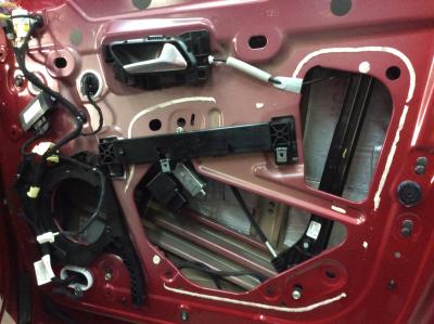

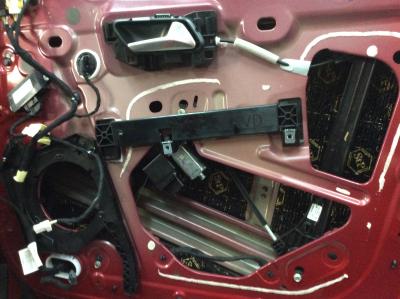

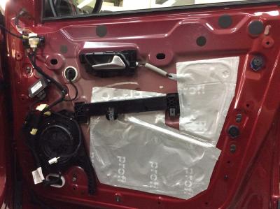

suhom Опубликовано 1 июня, 2018 Опубликовано 1 июня, 2018 @antoshka32161,третью дверь лепим. Муторное это дело, на дверь уходит минут 40-50. После демонтажа обшивки видим штатную изоляцию. Вернее её подобиеШтатная шумка вод дверь.jpegПосле её удаления мы видим.... да нифига мы не видим, там голый метал. Начинаю потихоньку не любить франков.Без штатной шумки.jpegПотом клеится первый слой из того самого, деревянного" материалаДеревянный слой.jpegСледующий слой я ходил пописать))Потом внутренний слойВнешний слой.jpegСлой на обивке двери не сфоткал, его клеят на верстаке.Пошла четвёртая дверь....))А меня порадовали "рельсы" в дверях. Хоть и стараются снизить вес, на безопасности не экономят

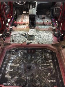

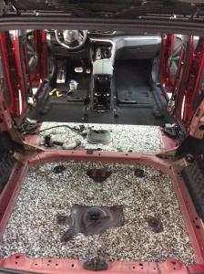

nigmer Опубликовано 11 июня, 2018 Опубликовано 11 июня, 2018 Тоже сделали шумку, результат устраивает, несколько фото 1

Димыч. Опубликовано 11 июня, 2018 Опубликовано 11 июня, 2018 Тоже сделали шумку, результат устраивает,Поздравляю! Ничего после не трещит,не дребезжит?Какова стоимость и в какой конторе делали?
