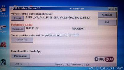

Сергей_607 Опубликовано 30 декабря, 2014 Опубликовано 30 декабря, 2014 Где включается "европейский" свет? а точнее надо выключить =). В какой комп лезть подскажите пожалуйста? В BSI не нашел, а может плохо искал, тыкать по всем архилень, нетбук мой задумчивый очень =) ЗЫ: Китайский сканер с али за 2600р с реф 963830 B работает на win7х86 с DiagBox7.44, это для статистики. Вкл/выкл через BSI - телекодировка. На всех моделях по разному бывает. У меня его обозвали "Функция для стран с холодным климатом"

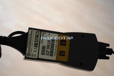

Dito Опубликовано 2 марта, 2015 Опубликовано 2 марта, 2015 Доброго времени суток ГОСПОДА ! Стал обладателем ACTIA PSA XS EVOLUTION на морде написано А.1281 Z и эмблемы Пежо Ситроен.Расскажите пожалуйста где читать про это приблуду, что она может, под какой операционкой она работает.У жены Ситроен С4 2011 года.Пожалуйста ткните в ссылки, я уже 3й час читаю но речь все больше о какой то Лексии.
Dito Опубликовано 2 марта, 2015 Опубликовано 2 марта, 2015 Нет не сложно, просто есть люди которые просто чуть чуть продвинутые пользователи ПК и ни разу не пользователи Дилерского софта.Вам же не трудно прямые ТЫЦ указать, что после чего и что важно.Я не барыга и не тупорогий мастер, здесь не ради наживы, просто мне "упало сверху" досталась оригинальная фишка, хочу чуть поюзать, ситро скоро на продажу, блок достанется самому доброму.
AlexelA Опубликовано 3 марта, 2015 Опубликовано 3 марта, 2015 Вам же не трудно прямые ТЫЦ указать, что после чего и что важно.Дружище, там прямых ссылок - валом, начиная от установки и заканчивая использованием... 1
vovanov Опубликовано 10 марта, 2015 Опубликовано 10 марта, 2015 Добрый день всем. Столкнулся с такой проблемой: шнурок накрылся медным тазом, до этого бывало такое же. я носил его человеку у которого покупал и он говорил, что прошивал его и все работало снова, теперь он не берет трубку, а кабель очень нужен. Поскажите как прошить?
Микола ded Опубликовано 10 марта, 2015 Опубликовано 10 марта, 2015 Добрый день всем. Столкнулся с такой проблемой: шнурок накрылся медным тазом, до этого бывало такое же. я носил его человеку у которого покупал и он говорил, что прошивал его и все работало снова, теперь он не берет трубку, а кабель очень нужен. Поскажите как прошить?прочитай 237 ст. может поможет

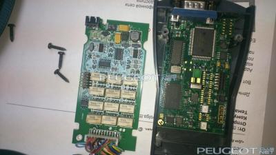

malam Опубликовано 10 мая, 2015 Опубликовано 10 мая, 2015 Купил шнурок, ревизия В. Стоит изготовитель - франция. Не знаю, верить этому или нет. При подключении к ноуту светодиод горит постоянно. Чекер номер прошивки определяет. При попытке перепрошить, светодиод продолжает гореть постоянно. Хотя в инструкции написано, что должен потухнуть, а потом опять загореться. Номер прошивки изменяется. При соединении с машиной не определяет ВИН. После введения вручную, пытается продиагностировать авто, релюшки щелкают. Удалось связаться только с блоком фар. Остальное или "не отвечает", или компьютер не распознан"! Систему и программы диагностики переставлял неоднократно. Какой приговор моему шнурку?
Кудрявый Опубликовано 10 мая, 2015 Опубликовано 10 мая, 2015 malam, если релюхи щелкают, то скорее жив чем мёртв. Прозвони провода от адаптера до диагностического разъёма, может где переломились. Ещё находил что контакты в релюхах не коммутировались, хотя реле щёлкали. 1
Сергей_607 Опубликовано 12 мая, 2015 Опубликовано 12 мая, 2015 У них болезнь в ЮСБ разъеме, у меня так было, помогло сменой провода.
malam Опубликовано 12 мая, 2015 Опубликовано 12 мая, 2015 У них болезнь в ЮСБ разъеме, у меня так было, помогло сменой провода.Кстати, вполне возможно. Не всегда распознается при подключении к компу. Завтра заберу тестер на работе и прозвоню.
