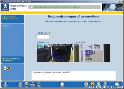

fond Опубликовано 7 марта, 2014 Опубликовано 7 марта, 2014 Здравствуйте! Подскажите пожалуйста: Сканер Lexia 3. При удалении некоторых ошибок пишет, что необходимо их удалить в BSI (если я правильно все понял). Как с BSI удалить ошибки? И еще вопрос, что за параметр DAM (иногда) просит ввести? Я ввожу год выпуска авто это правильно?
Микола ded Опубликовано 8 марта, 2014 Опубликовано 8 марта, 2014 (изменено) В 07.03.2014 в 20:32, fond сказал: Здравствуйте! Подскажите пожалуйста: Сканер Lexia 3. При удалении некоторых ошибок пишет, что необходимо их удалить в BSI (если я правильно все понял). Как с BSI удалить ошибки? И еще вопрос, что за параметр DAM (иногда) просит ввести? Я ввожу год выпуска авто это правильно?Вы не внимательный сударь. РР2000 тебе дает подсказку а ты ее не видишь. одно маленькое но, Если первая цифра ноль то ее можно не вводить. если 1 то вводится а так первые пять цифр. если первая цифра не ноль и не 1 то 4 цифры.Обведено синим. Если наклейки нет пробей по VIN свою машинку. есть у нас такая тема.В самом начале прочтешь. Я выделилХарактеристики автомобиляМодель 406 ПОСЛЕ РЕСТАЙЛИНГАN° APV/PR 09307 89 2 0557Дата начала гарантии 27.05.2002NRE e2*98/14*0222*00 А ошибки удалять - входишь в этот блок и удаляешь. если не удаляется значит ошибка постоянная. Нужен ремонт. Изменено 8 марта, 2014 пользователем Микола ded

fond Опубликовано 8 марта, 2014 Опубликовано 8 марта, 2014 В 08.03.2014 в 04:34, Микола ded сказал: Вы не внимательный сударь. РР2000 тебе дает подсказку а ты ее не видишь. одно маленькое но, Если первая цифра ноль то ее можно не вводить. если 1 то вводится а так первые пять цифр. если первая цифра не ноль и не 1 то 4 цифры.Обведено синим. Если наклейки нет пробей по VIN свою машинку. есть у нас такая тема.В самом начале прочтешь. Я выделилХарактеристики автомобиляМодель 406 ПОСЛЕ РЕСТАЙЛИНГАN° APV/PR 09307 89 2 0557Дата начала гарантии 27.05.2002NRE e2*98/14*0222*00 А ошибки удалять - входишь в этот блок и удаляешь. если не удаляется значит ошибка постоянная. Нужен ремонт.Видимо у меня немного другое программное обеспечение и картинки с подсказкой как на Вашем скрине у меня не было, поэтому и спросил. Спасибо за помощь!
