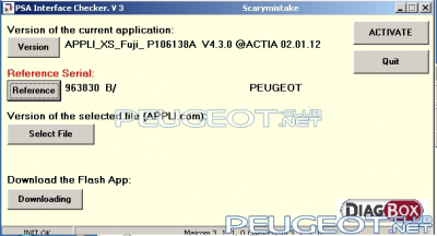

Микола ded Опубликовано 15 апреля, 2014 Опубликовано 15 апреля, 2014 (изменено) Решил посмотреть что такое диагбокс и с чем его едят.Имею сканер с такими данными. (извините вначале залил не тот скриншот) Говорят, что диагбокс работать не будет.два года назад ставил 6,01 (правда по ХР) не захотел работать.Решил провести ИСПЫТАНИЯ, что б удовлетворить свои амбиции и для потомков была информация.На компе две оси ХР и 7-ка. ХР стоит на D, а 7-ка на С.РР2000 (с Lexia) стоял на ХР и уже не один год работал. пускал везде где надо было, правда в прошивки мозгов я не лез. Диагбокс установил на 7-ку - сначала 7,04 а потом 7,34 - обновил до отказа. В итоге получил доступ ко всем функциям - к моей машинке подключался без вопросов и везде куда просился зайти заходил без вопросов (да кстати лазил почти два часа, с запуском движка, но нагрева кабеля не заметил- проверял несколько раз. Как были холодные так и остались), Но заметил одну странность на оси ХР РР2000 перестал видеть сканер, переустановил драйвера - увидел. Но диагбокс ослеп. Мирно сосуществовать на разных дисках и системах не захотели. им нужны разные драйвера. Но для моей старой машинки у диага не заметил ничего нового. По сему все снес и установил только РР2000 и лексию. Они работают веселее, чем диагбокс.Все работает. Изменено 15 апреля, 2014 пользователем Микола ded
