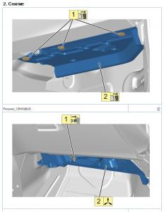

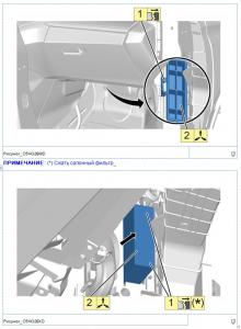

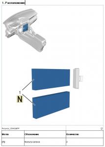

ТольТолич Опубликовано 22 декабря, 2017 Опубликовано 22 декабря, 2017 Сегодня мой хороший знакомый, работает техническим консультантом ОД Пежо, по моей просьбе скинул мануал в картинках по смене салонного фильтра. Думаю, многим будет интересно. 1

igorkzn Опубликовано 22 декабря, 2017 Автор Опубликовано 22 декабря, 2017 (изменено) ТольТолич сказал: мануал в картинкахбыло бы благом, если такой достать и выложить в сети ! Значит, по фильтрам, правильнго я понял,что снизу бардачка снимается панель,а потом ищется торцевая заглушка фильтров ? Изменено 22 декабря, 2017 пользователем igorkzn
Димыч. Опубликовано 22 декабря, 2017 Опубликовано 22 декабря, 2017 ТольТолич сказал: Сегодня мой хороший знакомый, работает техническим консультантом ОД ПежоТеперь знаем,к кому уза инсайдерской инфой обращаться!)Спасибо за картинки,ценная вещь!

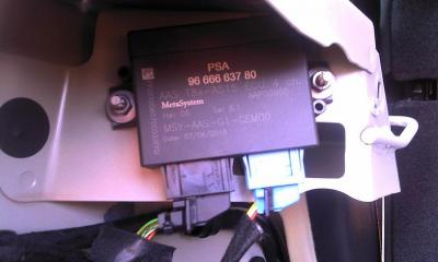

igorkzn Опубликовано 22 декабря, 2017 Автор Опубликовано 22 декабря, 2017 (изменено) Толич, посмотрел схемы с предох-лями... спасибо ... и не увидел отвечающие за парктроники.Вырубились они у меня...все... поезду к ремонтникам, но боюсь, что у них еще таких картинок то нету.Вообще, такое может быть, чтовыбило пред-ль, отвечающий за парктроники ?при этом, камеры - обе - у меня работают... но из-за парктроников не работает ПАРК АССИСТ)? Т Изменено 22 декабря, 2017 пользователем igorkzn

Димыч. Опубликовано 22 декабря, 2017 Опубликовано 22 декабря, 2017 igorkzn сказал: Вырубились они у меня...все...Возможно отошла колодка от блока,он обычно в багажнике за боковой панелью прячется. Grizzly сказал: Шутки шутками, а ведь парни из Автомира праильно сказали, а, Карфагеныч?А чего они правильного то сказали?)Напомни.

igorkzn Опубликовано 22 декабря, 2017 Автор Опубликовано 22 декабря, 2017 Димыч 3008 сказал: колодка от блокаБлок предох-лей ? Который Толич не смог определить - где находится последний ?
Димыч. Опубликовано 22 декабря, 2017 Опубликовано 22 декабря, 2017 (изменено) Grizzly сказал: И чтоб ты меня на каждом углу материл? Ну уж нет, увольте, нах...Тебя то за что?)Ты грамотный спец,вон,знаешь теперь,каким бывает чудо-фильтр в Пежо,и своих всех обучишь.И потом,я же только зарядиться,со своим ЗУ)) Grizzly сказал: 8. Местонахождение салонного фильтра НИКТО не знает (фактор N). Созвали консилиум. Коллективный разум сказал -за бардачком, как в Пикассо. Косвенно проверить это можно по самому фильтру - если он "двойной" (хз, что это значит) - значит точняк за бардачком.Ну не зря же они годами в ОД работают)Впрочем,должны были не предположить,а ЗНАТЬ,т.к. машина уже полгода в продаже,а у нас все тыркаются как слепые котята.Ладно,не буду,а то опять.. igorkzn сказал: Блок предох-лей ?Нет блок парктроников,к которому датчики подключаются и питание. Изменено 22 декабря, 2017 пользователем Димыч 3008

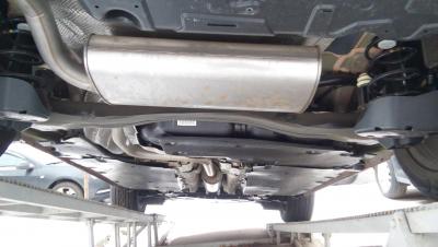

Димыч. Опубликовано 23 декабря, 2017 Опубликовано 23 декабря, 2017 (изменено) Был сегодня у ОД,смотрел 3008 в очередной раз.У них на улице на постаменте стоит 3008 с задранной задницей,можно подлезть и посмотреть на него снизу,что я и сделал.И ужаснулся..между задним бампером снизу и колесом огромные ниши по бокам,куда может лететь грязь из под колес.А в этих нишах колодки с голыми проводами задник противотуманок.Как можно было такое сделать?Ну хоть бы пластиком закрыли..Даже не знаю,чем теперь их можно прикрыть.Ну и просто вид снизу.Хотел делать антикор,но днище почти все закрыто пластиком.Буду думать,стоит ли снимать пластик,для антикора. Изменено 23 декабря, 2017 пользователем Димыч 3008

Димыч. Опубликовано 23 декабря, 2017 Опубликовано 23 декабря, 2017 (изменено) ТольТолич сказал: Димыч 3008,Антикор Пежо не нужен. Уж поверьте мне, за 9 лет на моем 308 даже намека на коррозию не было нигде. То есть абсолютно. А уж ПСС у нас зимой не жалеют. Анатолий,посмотрите на меня,на мою машину и на мое место жительства)Меня больше убили те открытые ниши по бокам за колесами. Изменено 23 декабря, 2017 пользователем Димыч 3008
ТольТолич Опубликовано 23 декабря, 2017 Опубликовано 23 декабря, 2017 Дима, просто я выразил свою точку зрения про качество кузовов автомобилей Пежо. И я реально считаю, что зимой (да и летом тоже) в столице дороги чище и химию если и сыплют, то не такую агрессивную, как соль с песком. А эти ниши из пластика ты хочешь изнутри Мовилем залить что ли?
Masich Опубликовано 23 декабря, 2017 Опубликовано 23 декабря, 2017 В 23.12.2017 в 19:00, ТольТолич сказал: Дима, просто я выразил свою точку зрения про качество кузовов автомобилей Пежо. И я реально считаю, что зимой (да и летом тоже) в столице дороги чище и химию если и сыплют, то не такую агрессивную, как соль с песком. А эти ниши из пластика ты хочешь изнутри Мовилем залить что ли?Да по уму туда бы пластиковые крышки.
Димыч. Опубликовано 23 декабря, 2017 Опубликовано 23 декабря, 2017 ТольТолич сказал: Дима, просто я выразил свою точку зрения про качество кузовов автомобилей Пежо.Я понял.Просто я тоже 9 лет на Ситроене и в курсе его стойкости к коррозии.)Но тем не менее меня не покидает мысль сделать антикор снизу,заодно и шумка лучше будет.Хотя шумку тоже планирую. ТольТолич сказал: А эти ниши из пластика ты хочешь изнутри Мовилем залить что ли?Я пока не решил что с ними делать.Дело не в мовиле,а в том,что фишки контактов на виду,грязь,соль,вода,рано или поздно сделают свое дело.Нужно как то закрывать,пока не знаю чем.Интересно поднять машину и посмотреть состояние этих ниш у тех,кто отъездил хотя бы не сколько тыс. км.
Grizzly Опубликовано 23 декабря, 2017 Опубликовано 23 декабря, 2017 В 23.12.2017 в 19:37, Димыч 3008 сказал: Интересно поднять машину и посмотреть состояние этих ниш у тех,кто отъездил хотя бы не сколько тыс. км.Приезжай во вторник на сенов в Автомир, мне топливные трубки гофрировать будут, изучим вопрос)). Пробег почти 4 тык.
