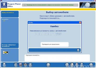

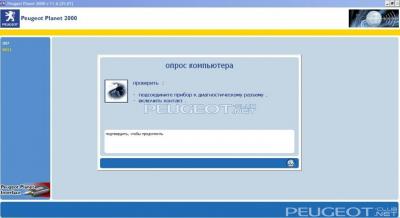

ice007 Опубликовано 25 июня, 2014 Опубликовано 25 июня, 2014 1.Диод три раза отмаргивает? 2.Какой прогой пользуешься? 3.скрин ложи с чекера, посмотрим. 4.В программе до теста авто доходит? Если что в личку, помогу с ремонтом.
Dimkin67 Опубликовано 26 июня, 2014 Опубликовано 26 июня, 2014 (изменено) При вводе DAM вот так:Переустановлю ХРюшу и РР-шку потом будем посмотреть. Изменено 26 июня, 2014 пользователем Dimkin67

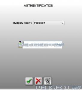

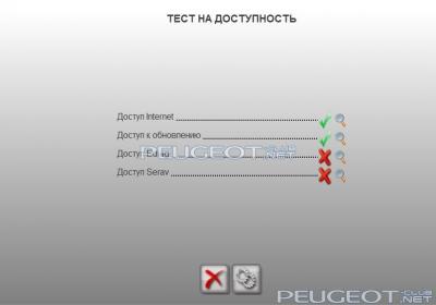

geck Опубликовано 8 августа, 2014 Опубликовано 8 августа, 2014 Помогите разобраться. я немогу понять что не так и какие данные в водить, у меня выскакивают два окошка
AlexelA Опубликовано 9 августа, 2014 Опубликовано 9 августа, 2014 При инсталляции РР2000 или Диагбокса комп/ноут должен быть отключен от интернета...
geck Опубликовано 9 августа, 2014 Опубликовано 9 августа, 2014 При инсталляции РР2000 или Диагбокса комп/ноут должен быть отключен от интернета... Установил на второй комп (с отключенным интернетом), таже проблемма (
Dimkin67 Опубликовано 9 августа, 2014 Опубликовано 9 августа, 2014 Установил на второй комп (с отключенным интернетом), таже проблемма (На рутрекере кажется всё разжёвано. Читайте внимательно!
