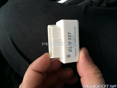

Slayercom Опубликовано 29 мая, 2014 Опубликовано 29 мая, 2014 А мне вот дали попробывать вот такую штуку. Могу я ей ошибки скинуть ?
SAtaN Опубликовано 29 мая, 2014 Опубликовано 29 мая, 2014 А мне вот дали попробывать вот такую штуку. Могу я ей ошибки скинуть ? Я скидываю такой. Функционал она видит крайне убогий. Думаю купить "китайский дилерский", вникаю в тему )
Сергей_607 Опубликовано 29 мая, 2014 Опубликовано 29 мая, 2014 А мне вот дали попробывать вот такую штуку. Могу я ей ошибки скинуть Она больше для баловства, вывести параметры на экран телефона ( типа тахометр, спидометр и.т.д ) Хотя и ошибки можно скинуть, но разобраться чем вызвана или поломку тяжеловато ( видит только код и тот кривой ). ЛУчше пп-2000 конечно.!!!

Микола ded Опубликовано 30 мая, 2014 Опубликовано 30 мая, 2014 тА мне вот дали попробывать вот такую штуку. Могу я ей ошибки скинуть ? Да, Она работает только по двигателю, https://peugeot-lab.net/forum/topic/8698/page__st__20#entry82138и не только это но если напишешь программы, как пишут фордисты фокуса то будет читать фактически все.

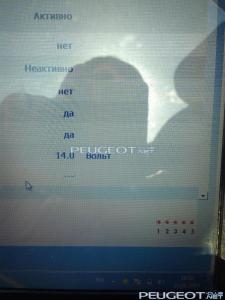

gorai66 Опубликовано 7 июня, 2014 Опубликовано 7 июня, 2014 Что за точки в правом углу нижнем в квадратиках?
Dimkin67 Опубликовано 7 июня, 2014 Опубликовано 7 июня, 2014 Что за точки в правом углу нижнем в квадратиках????
gorai66 Опубликовано 7 июня, 2014 Опубликовано 7 июня, 2014 При диагностики авто,в нижнем правом углу на экране компа есть квадратики в них точки и галочки.У меня показывает 5 штук.В некоторых точки ,а некоторых галки.Вот что это ?Это явно не просто так.
Fregat Опубликовано 8 июня, 2014 Опубликовано 8 июня, 2014 (изменено) Предполагаю приобрести Lexia 3 Citroen/Peugeot Planet 2000, как говорят производства Тайвань ( с таблеткой), кто прошел по этой дороге. посоветуйте 1.Нужно вообже это приобретать? 2. Какую брать Китайскую, или Тайваньскую( с таблеткой)? 3. Какие проблемы ждут с програмным обеспечением? 4 Как прилично и максимально по сравнению с дилерским оригиналом работает поделка? Спасибо.ВЗЯЛ КИТАЙ, НЕ ЖАЛЕЮ РАБОТАЕТ НА 100 ПРОЦЕНТОВhttp://www.ebay.com/itm/181341343959 Изменено 8 июня, 2014 пользователем Fregat
Микола ded Опубликовано 9 июня, 2014 Опубликовано 9 июня, 2014 При диагностики авто,в нижнем правом углу на экране компа есть квадратики в них точки и галочки.У меня показывает 5 штук.В некоторых точки ,а некоторых галки.Вот что это ?Это явно не просто так. Этим же прибором пробывал сканировать другие машинки? Как там показывает? Так же или по другому?
gorai66 Опубликовано 10 июня, 2014 Опубликовано 10 июня, 2014 (изменено) Этим же прибором пробывал сканировать другие машинки? Как там показывает? Так же или по другому?Вот эти квадратики Изменено 10 июня, 2014 пользователем gorai66
Микола ded Опубликовано 10 июня, 2014 Опубликовано 10 июня, 2014 (изменено) Вот эти квадратики Эти квадратики указание что есть в пргограмме сохраненные результаты тестирования их пять. Когда жмешь клавишы смотри внимательно - просто нажал Ф2 (по моему так) и программа сохранила результат. У меня тоже появлялись. Когда переставил РР2000 пропали. Насколько знаю они не мешают работе прибора. Прошу извинить клавиша Ф5 - запись в память. Изменено 16 июня, 2014 пользователем Микола ded
